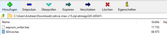

in der Datei auf GitHub befindet sich leider nur
Ich werde mal die make-Files durchforsten und die Direktive anpassen und melden, ob es was gebracht hat.

Wobei mir aufgefallen ist, daß meine beiden .hex-Dateien andere Größen haben als die im .zip-Archiv

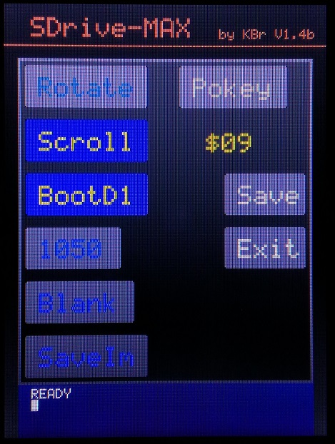

Ich könnte mit den Dateien für das originale SDrive-MAX dienen, wenn das hilft.
Die sind firmwaretechnisch (v1.4) auf dem neuesten Stand.
KBR hat in jüngster Zeit mit Zuarbeit und Tests meinerseits sehr viel daran gearbeitet.
Eine .eep Datei ist nicht in dem Archiv, aber da könnte ich sicherlich KBR fragen.

Ich habe dier Version 1.5 vom Github (2 Stk .hex-Dateien, SDrive.hex und eeprom_writer.hex) heruntergleaden und in den Flash-Teil des ATMega 328 geflasht, sowohl auf dem SDRive-PCB als auch auf einem Original Arduino UNO (kein China-Klon, müßte der erste ganz oben links unter "Gooduino" sein). Ohne die EEPROM-Datei SDrive.eep tut sich überhaupt nichts, das Display bleibt weiß.
Compiliere ich die v1.5 Sourcen selbst, so erstellt mir das make-File unter Linux sowohl die SDrive.hex, eeprom_writer.hex als auch SDrive.in und SDrive.eep-Dateien, allerdings scheitert die Assemblierung eines weiteren Teils mittels des XA65-Assemblers mit Fehlermeldungen.
Wenn ich dann diese SDrive.hex und SDrive.eep in den Flash -bzw, EEPROM-Teil des ATMega per externem Programmer flashe, tut sich etwas, es wird das Display angesprochen, kurz die Version des Touchscreen-Moduls angezeigt, danach, wenn das LCD dunkel ist, erscheint ein kleines Kreuz oben links (wie zur Touchscreen-Kalibirierung). Allerdings reagiert der Touchscreen auf keinen Druck.

Wenn ic die Doku an dieser Stelle richtig gelesen habe (und die Ergüsse vom Compiler rictig interpretiert) wird ja auch noch eine Datei "SDrive.bin" erzeugt, welche die Dateien "SDrive.hex" und "Sdrive.eep" und, bei Vorhandensein auf der SD-Karte, zum Update der Software auf dem SDrive-Max benutzt werden kann.
Zumindest wurde die bei meinem Compilierungsversuch erzeugt, auch eine .eep-Datei (siehe Zeitstempel). Nur der XA65-Crossassembler bricht ab (soll wohl die "SDrive.atr" erzeugen) und die Kombi meiner "Sdrive.hex" und "Sdrive.eep" will halt nicht funzen, bleibt beim weißen Kreuz links oben hängen.
Da ich nicht täglich neue Versionen aufspielen möchte, falls der Krempel mal funktioniert, ist mir auch wurscht, ob das Ding einen USB-to-Serial.Converter, egal welchen Typs, hat. Zur Not wird halt der Programmer angeworfen.
